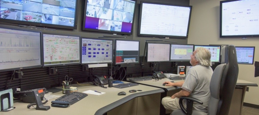

La estrategia de consciencia situacional implementada en el SCADA HMI de AVEVA del condado de Pima utiliza el diseño orientado a objetivos, el color, una estructura de ventanas efectiva y una gestión de alarmas accionable.
"Un par de cosas que se han hecho con nuestra consciencia situacional han incluido mantener el foco, simplificar, hacerlo todo agradable a la vista y mantener visibles las cosas que requieren atención", afirma Larry Sawicki, ingeniero de sistemas de control del condado de Pima.
  Los resultados han sido bastante llamativos. Los operadores que anteriormente ignoraban demasiadas alarmas molestas ahora toman medidas de inmediato. Los problemas se identifican y se abordan inmediatamente antes de que se escalen. "Hemos podido notar una clara mejoría por parte de los operarios cuando las cosas van mal y hay que dar respuesta y tomar las medidas adecuadas", afirma Sawicki.

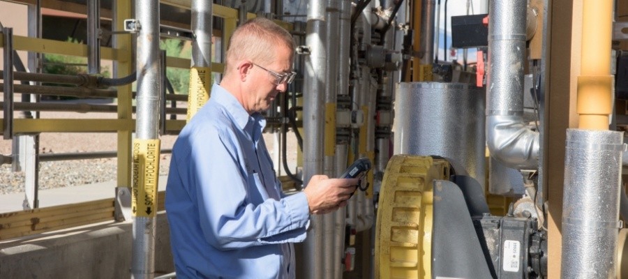

Siempre a la vanguardia de la tecnología, el condado de Pima también utiliza Mobile Operator Rounds, un sofisticado sistema de apoyo para la toma de decisiones y para la fuerza laboral móvil. IntelaTrac recoge información de activos autónomos. Los informes web basados en excepciones de Mobile Operator Rounds mantienen a todos los miembros del equipo al tanto del estado actual del funcionamiento de la planta.
"Mobile Operator Rounds nos permite coger información seleccionada de la planta que antes no estaba disponible en SCADA y enviarla a SCADA, lo que hace que los datos sean interpretables junto con la información que ya está disponible en el sistema SCADA", explica Christopher Grant, coordinador del programa en el condado de Pima.
Como sistema de apoyo para la toma de decisiones y para la fuerza laboral móvil, Mobile Operator Rounds permite a los técnicos del sistema de aguas del condado de Pima gestionar sus operaciones de forma rápida y sencilla, tanto en la planta como a distancia. Mobile Operator Rounds incluye software configurable y soluciones de hardware móvil reforzadas que hacen posible la gestión de flujos de trabajo, recopilación de datos y tareas en general para las operaciones de planta, la gestión del mantenimiento, el seguimiento de la producción y las aplicaciones de cumplimiento.
Su integración con System Platform e Historian proporciona una solución integral de análisis e informes que acelera y mantiene las mejoras de los procesos operativos, componente clave de un sistema de gestión de operaciones eficaz. Mobile Operator Rounds también garantiza que se sigan en todo momento los mejores procedimientos operativos y normativos, y que se recojan datos sobre los activos de la planta no instrumentados. Además, las inspecciones medioambientales, sanitarias y de seguridad más importantes se llevan a cabo según lo previsto, y los operarios móviles tienen información vital a su alcance para operar los activos de la planta de la manera más eficaz posible.
"Mobile Operator Rounds nos ha permitido captar los conocimientos institucionales de personas que llevan muchos años aquí", reconoce Grant. "Hemos entrevistado exhaustivamente a estas personas y hemos incorporado sus conocimientos a las rondas electrónicas para ayudar a los nuevos técnicos de operaciones y de gestión, así como para colaborar en su formación".
